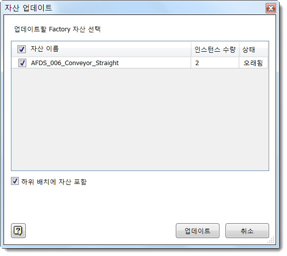

배치에서 자산을 업데이트하려면 다음을 수행합니다.
  1. 자산 빌더를 사용하여 편집해야 하는 자산에 필요한 사항을 변경하고 자산을 게시합니다.
  2. 자산을 배치한 배치를 엽니다.
  3. Factory 리본에서 자산 업데이트를 클릭하여 오래된 자산 리스트를 표시합니다.
  4. 업데이트할 배치된 자산 옆의 확인란을 클릭합니다. 행의 아무 곳에나 마우스 커서를 올려 두면 변경 사항을 쉽게 식별할 수 있도록 배치 내에서 해당 자산이 강조 표시됩니다.
  5. 하위 배치에 자산 포함 확인란을 클릭하여 하위 조립품에 배치된 자산을 업데이트합니다.
  6. 업데이트를 클릭합니다. 자산 업데이트가 완료되면 상태가 성공으로 변경됩니다. 업데이트에 실패한 경우 상태 위에 마우스를 올려다 놓으면 이유를 확인할 수 있습니다.
