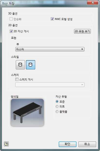

  6. 저장을 클릭합니다. 자산 저장 대화상자가 나타납니다.
  7. 단순화 확인란을 선택하여 단일 부품으로서의 조립품을 게시합니다. 이 옵션을 선택하면 변환 프로세스 동안 그리고 배치에서 자산을 배치할 때 파일이 더 적게 작성되기 때문에 파일 관리를 단순화하며 성능을 개선할 수 있습니다.
  8. Navisworks를 사용 중이고 자산을 게시할 때 Navisworks와 호환 가능한 모형을 생성하려는 경우 이 NWC 모형 생성 확인란을 선택합니다.
  9. 자산의 DWG 형식 2D 도면을 게시하려면 2D 자산 게시 확인란을 선택합니다. 3D 자산의 2D 도면을 게시하면 AutoCAD Factory에서 사용할 수 있는 2D 자산이 작성됩니다. 이 자산은 AutoCAD Factory 자산 검색기의 사용자 폴더에 자동으로 배치됩니다. 2D 표현 보기 버튼을 클릭하여 2D 버전의 자산을 미리봅니다.
  10. 저장된 뷰를 선택하거나 드롭다운 목록에서 기본 마스터 뷰를 사용합니다. 그런 다음 해당 스타일 버튼을 클릭하여 게시된 도면에 대한 은선 또는 비은선 표현을 선택합니다.
  11. 자산의 부품 또는 조립품 검색기에서 특정 스케치를 게시하려면 스케치 게시 확인란을 선택합니다. 드롭다운 목록에서 브라우저 스케치 이름을 선택합니다.
  12. 자산 유형을 선택합니다.
  13. 확인을 클릭하여 변경 사항을 저장하고 자산을 게시합니다.
