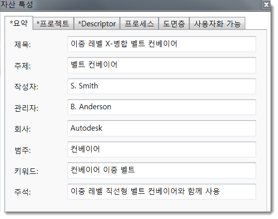

특성을 통해 자산을 관리 및 검색하고, 보고서를 작성하고, BOM을 업데이트할 수 있습니다. 자산 특성을 지정 또는 업데이트하는 경우 다음 사항에 유의하십시오.
을 클릭하여 특성 창을 엽니다.

자산에 도면층 지정을 선택하면 자산에 도면층이 연관됩니다. 이 확인란을 선택하지 않으면 자산이 AutoCAD에서는 현재 DWG 도면층에 배치되고 Inventor에서는 도면층 0에 배치됩니다. 새 도면층을 작성하려면 텍스트 상자에 이름을 입력하고 도면층을 나타내는 색상을 선택합니다. 기존 도면층을 선택하려면 표시되는 리스트에서 하나를 선택합니다. 표시된 리스트는 AutoCAD 옵션 Factory 자산 탭의 자산 빌더 옵션에 지정된 파일에서 가져옵니다. 설정에 지정된 파일이 없는 경우에는 도면층 리스트가 비어 있습니다. 자세한 내용은 Factory 자산 기본값 설정을 참고하십시오.
| 이름 | 새 특성 이름을 입력하거나 편집할 기존의 사용자화 가능한 특성을 선택합니다. |
| 형식 | 데이터 유형을 선택합니다. |
| 값 | 선택한 데이터 유형에 해당하는 값을 입력합니다. |
| 범주 | 새 범주 이름을 입력하거나 기존의 범주 이름을 선택합니다. |
이러한 특성을 정의하여 자산을 게시하면 AutoCAD 및 Inventor 배치에 배치할 수 있습니다.
