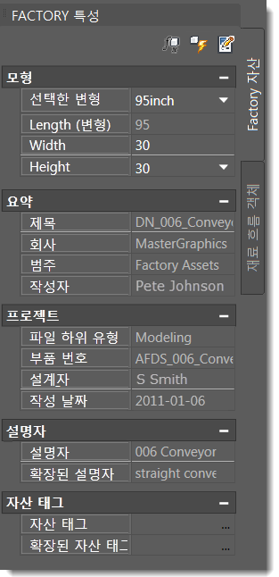

Factory 특성 검색기에 나열된 매개변수 값을 선택하고 편집하여 자산의 특성을 변경할 수 있습니다. 또한 도면층 간에 자산을 이동할 수 있습니다. 선택한 자산에 적용된 변경 사항은 해당 특정 인스턴스에만 반영됩니다. 팩토리 자산 라이브러리는 이러한 변경 사항의 영향을 받지 않습니다.
이 검색기에 액세스하려면 Factory 탭 > 도구 패널 > 팔레트 > Factory 특성
> Factory 자산 탭을 클릭합니다. 자산을 마우스 오른쪽 버튼으로 클릭하고 상황에 맞는 메뉴에서 Factory > Factory 특성을 선택하여 검색기에 액세스할 수도 있습니다.
Factory 특성 검색기는 Factory 배치 조립품에서 매개변수화된 자산이 선택된 경우 자산 데이터로 채워집니다. 정보는 다음 범주로 구성됩니다. 필드가 회색으로 표시된 경우 값을 변경할 수 없습니다. 범주에 대해 자산이 정의되어 있지 않으면 범주가 표시되지 않습니다.
업데이트를 클릭합니다. 정의된 변형을 새 값으로 재지정하려면
변형 제어 매개변수 사용을 클릭하여 변형 필드를 편집할 수 있도록 활성화합니다. 여러 자산을 선택한 다음 검색기에서 측정값을 업데이트하여 해당 여러 자산을 동시에 업데이트할 수 있습니다. 선택한 자산이 선택 당시 특정 매개변수에 대해 서로 다른 값을 가지는 경우, *다양함*이 매개변수 필드에 나타납니다. 선택한 모든 자산에 대해 매개변수를 동일한 측정값으로 설정하려면 다양함 단어를 새 값으로 바꾸고 업데이트를 클릭합니다.
