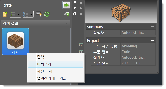

  4. 검색기의 썸네일 이미지를 마우스 오른쪽 버튼으로 클릭한 다음 상황에 맞는 팝업 메뉴에서 미리보기를 클릭하면 자산을 미리보기 창에서 볼 수 있습니다.

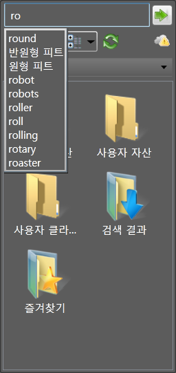

자산 검색
자산 브라우저의 맨 위에 있는 자산 검색 도구를 사용하면 연속 상세 검색을 수행할 수 있습니다.
  1. 자산 브라우저의 맨 위에 있는 검색 필드에 구성요소 이름이나 매개변수 값을 입력합니다. 매개변수 값을 검색하는 경우 이름, 작성자, 범주, 주석, 회사, 키워드 및 제목 매개변수를 검색할 수 있습니다.
  2. 텍스트를 입력함에 따라 유효한 검색어 리스트가 동적으로 표시됩니다.
  3. 검색어를 선택하거나 검색 구를 완성한 다음 자산 검색 버튼 을 클릭합니다. 검색 결과는 검색기 컨트롤 아래의 검색기 영역에 표시됩니다.
검색이 수행되면 검색 결과 폴더가 자산 브라우저에 추가됩니다. 이 폴더에는 검색된 자산이 포함되어 있습니다. 구성요소는 다음 검색이 완료될 때까지 폴더에 저장된 상태로 유지되다가 다음 검색이 완료되면 새 검색 결과로 바뀝니다. 검색 결과 폴더에서 구성요소를 선택하여 팩토리 배치에 배치할 수 있습니다.

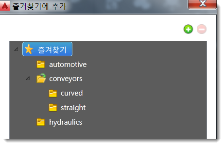

자주 사용하는 자산 저장
자산 브라우저즐겨찾기 폴더를 사용하여 자주 배치하는 자산을 별도의 폴더에 빠르고 쉽게 추가하거나 제거할 수 있습니다. 자산을 클릭한 다음 즐겨찾기 폴더에서 배치로 직접 끌 수 있습니다.
자산을 폴더에 추가하려면:
  1. 자산을 마우스 오른쪽 버튼으로 클릭하고 즐겨찾기에 추가...를 선택합니다.
  2. 자산을 배치할 폴더를 선택하고 확인을 클릭합니다.
    새 폴더를 추가하려면 초록색 더하기 기호를 클릭하고 새 폴더 이름을 입력합니다. 더하기 기호를 클릭할 때 폴더가 강조 표시된 단계에 추가됩니다. 예를 들어 새로운 맨 위 단계 폴더를 추가하려면 즐겨찾기를 클릭한 다음 더하기 기호를 클릭합니다. 폴더 내에 폴더를 작성하려면 더하기 기호를 클릭하기 전에 폴더 이름을 클릭합니다.
    폴더를 삭제하려면 폴더를 클릭한 다음 빨간색 빼기 기호를 클릭합니다. 즐겨찾기 폴더를 삭제해도 시스템에서 해당 폴더 내 자산이 삭제되지는 않습니다.
