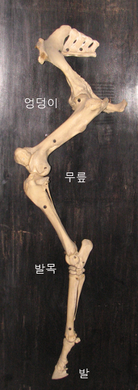

뒷다리
골격 매핑
말의 뒷다리를 HumanIK 노드에 매핑하는 경우 무릎을 복사뼈(발목 골격)와 혼동하지 않도록 해야 합니다.
  • 말의 무릎은 다리의 매우 높은 위쪽, 흉곽과 동일한 높이에 있습니다.
  • 복사뼈도 지면 위 높은 지점에 있으며 종종 무릎으로 잘못 간주되기도 하지만 LeftAnkleNodeIdRightAnkleNodeId에 매핑되어야 합니다.
  • 체인에서 발굽 바닥의 방향을 제어하는 마지막 관절은 LeftFootNodeIdRightFootNodeId에 매핑되어야 합니다.
  • 위에서 설명한 관절 사이에 있는 골격의 모든 관절은 노드에 매핑되면 안 됩니다.
기타 권장 사항
IK 솔버에서 뒷다리에 대해 생성한 포즈의 일반적인 느낌을 향상시키려면 일반적으로 뒷다리가 IK 해석 중 전체 확장으로 열리지 않도록 하는 것이 가장 좋습니다. 이렇게 하려면 캐릭터의 HIKPropertySetState에서 다리의 최대 확장을 더 작은 값으로 줄일 수 있습니다. 일반적으로 말에 적합한 값은 약 150도입니다.

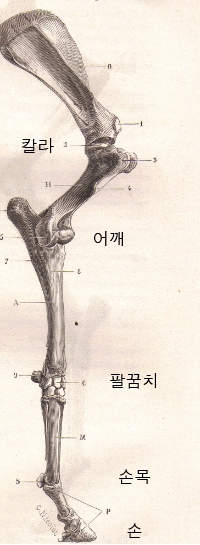

앞다리
골격 매핑
실제로 말의 앞다리 상부는 수근골(손목)과 혼동해서는 안 됩니다. 그러나 HumanIK 캐릭터화를 목적으로 수근골을 손목 노드에 의도적으로 매핑하는 경우 IK 솔버가 캐릭터에 더 적합한 포즈를 생성하는 것처럼 보입니다.
다음은 일반적으로 말에 권장되는 매핑 전략입니다.
이 캐릭터화는 앞다리에 최상의 유연성을 보장합니다.
