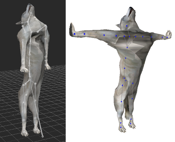

중립 자세 요구 사항
네 발 달린 동물 캐릭터를 사용하려면 먼저 Biped 캐릭터에 사용하는 것과 동일한 중립 자세에서 각 노드의 위치 및 회전을 제공하여 형상을 캐릭터화해야 합니다. 개요을(를) 참조하십시오. 이 자세는 분명히 어색하고 네 발 달린 동물에 적합하지 않지만 HumanIK에 캐릭터의 골격 구조 및 몸체 부분의 치수를 제공하려면 이 방식으로 캐릭터를 설정해야 합니다.
다음 이미지는 동일한 캐릭터화를 MotionBuilder(왼쪽)에서 만든 경우(왼쪽)와 C++에서 프로그래밍 방식으로 만든 경우(오른쪽)를 보여 줍니다.
네 발 달린 동물의 중립 자세에 대한 다음 요구 사항은 종류 및 캐릭터화를 만든 방법에 관계없이 동일합니다.
  • 캐릭터는 Z축의 양의 방향을 향해 있어야 합니다.
  • 척추를 구성하는 골격은 항상 수직 Y축에 정렬됩니다.
  • 머리는 엉덩이 바로 위 수직 5도 내에 있어야 합니다. 목의 골격은 필요한 경우 수직에서 오프셋할 수 있습니다.
  • 뒷다리는 항상 수직 Y축에 정렬되며 엉덩이부터 발바닥까지 전체 확장되어야 합니다. 뒷발굽 또는 발의 발가락은 전면(Z축의 양의 방향)을 가리켜야 합니다. 최상의 바닥 접점 결과를 생성하려면 뒷발굽 또는 발의 바닥이 완전히 수평이어야 합니다.
앞다리의 축 방향에 대한 요구 사항은 캐릭터화를 만든 방법에 따라 다릅니다.
  • MotionBuilder: 캐릭터의 앞다리는 Y축을 따라 수직으로 정렬되고 발굽이나 발은 지면을 향해야 합니다.
    관절의 롤 회전에 주의해야 합니다. 앞다리의 상부가 X축을 기준으로 접히므로 캐릭터의 등을 향해야 합니다. 앞다리의 상부 관절을 구부리면 앞다리가 (Y, Z) 평면에서 벗어나지 않아야 합니다. 이런 방식으로 앞다리를 설정하지 않으면 IK 솔버에서 동물의 다리가 측면으로 접히도록 할 수 있습니다.
    발굽 또는 발의 발가락은 전면(Z축의 양의 방향)을 가리켜야 합니다. 발굽 또는 발의 바닥은 완전히 수평이어야 합니다.
  • C++, Maya 또는 Characterization Tool: 정확히 Biped를 T 자세로 설정한 경우처럼 캐릭터의 앞다리는 X축을 따라 수평으로 정렬되어야 합니다.
    관절의 롤 회전에 주의해야 합니다. 앞다리의 상부가 Y축을 기준으로 접히므로 캐릭터의 등을 향해야 합니다. 앞다리의 상부 관절을 구부리면 앞다리가 (X, Z) 평면에서 벗어나지 않아야 합니다. 이런 방식으로 앞다리를 설정하지 않으면 IK 솔버에서 동물의 다리가 측면으로 접히도록 할 수 있습니다.
    발굽 또는 발의 발가락은 전면(Z축의 양의 방향)이나 직선으로 위쪽(Y축의 양의 방향)을 가리켜야 합니다. 최상의 바닥 접점 결과를 생성하려면 발굽 또는 발의 바닥이 완전히 수직이어야 합니다.
