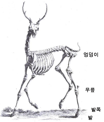

뒷다리
골격 매핑
실제로 임팔라의 무릎은 복사뼈(발목 골격)와 혼동하면 안 됩니다. 그러나 HumanIK 캐릭터화를 목적으로 골격의 무릎을 발목 노드에 의도적으로 매핑하는 경우 IK 솔버가 캐릭터에 더 적합한 포즈를 생성하는 것처럼 보입니다.
  • 체인에서 맨 위 관절은 LeftHipNodeIdRightHipNodeId에 매핑되어야 합니다.
  • 복사뼈 또는 발목 관절은 LeftKneeNodeIdRightKneeNodeId에 매핑되어야 합니다. 이러한 관절은 반대로 하여 적절한 방향으로 구부러지도록 해야 합니다.
    HIKInverseJoint(character, HIKLeftKnee, 1);
    HIKInverseJoint(character, HIKRightKnee, 1);
  • 체인에서 발굽 바닥의 방향을 제어하는 마지막 관절은 LeftFootNodeIdRightFootNodeId에 매핑되어야 합니다.
  • 이 마지막 관절 바로 전의 관절은 (LeftAnkleNodeIdRightAnkleNodeId에 매핑되어야 합니다.
  • 골격에 복사뼈와 체인의 두 번째부터 마지막 관절 사이에 다른 관절이 있는 경우 해당 관절은 노드로 매핑하면 안 됩니다.
이 캐릭터화 방법을 사용하면 다리에 더 많은 유연성을 허용할 수 있습니다.
기타 권장 사항
IK 솔버에서 뒷다리에 대해 생성한 포즈의 일반적인 느낌을 향상시키려면 일반적으로 뒷다리가 IK 해석 중 전체 확장으로 열리지 않도록 하는 것이 가장 좋습니다. 이렇게 하려면 캐릭터의 HIKPropertySetState에서 다리의 최대 확장을 더 작은 값으로 줄일 수 있습니다. 일반적으로 임팔라에 적합한 값은 약 160도입니다.
예를 들면 다음과 같습니다.

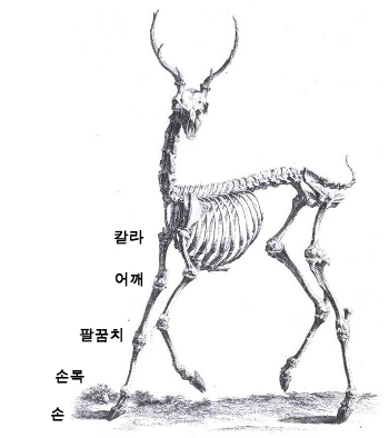

앞다리
골격 매핑
임팔라는 앞다리가 길고 얇은 유순한 동물입니다. 앞다리의 경우 다음과 같이 HumanIK에서 파악한 전체 관절 체인을 캐릭터화하는 것이 좋습니다.
이 캐릭터화는 앞다리, 특히 다리의 위쪽 부분에 최대 유연성을 보장합니다.
