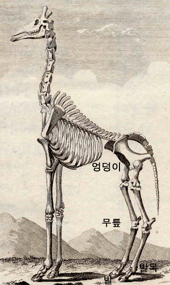

뒷다리
골격 매핑
매우 긴 길이에도 불구하고 기린의 뒷다리는 캐릭터화하기가 어렵지 않습니다.
  • 체인에서 맨 위 골격은 LeftHipNodeIdRightHipNodeId에 매핑되어야 합니다.
  • 기린의 복사뼈는 지면 위 높은 지점에 있으며 LeftKneeNodeIdRightKneeNodeId에 매핑되어야 합니다. 이러한 관절은 반대로 하여 적절한 방향으로 구부러지도록 해야 합니다.
    HIKInverseJoint(character, HIKLeftKnee, 1);
    HIKInverseJoint(character, HIKRightKnee, 1);
  • 체인에서 발굽 바닥의 방향을 제어하는 마지막 관절은 LeftFootNodeIdRightFootNodeId에 매핑되어야 합니다.
  • 이 마지막 관절 바로 전의 관절은 (LeftAnkleNodeIdRightAnkleNodeId에 매핑되어야 합니다.
  • 골격에 복사뼈와 체인의 두 번째부터 마지막 관절 사이에 다른 관절이 있는 경우 해당 관절은 노드로 매핑하면 안 됩니다.
