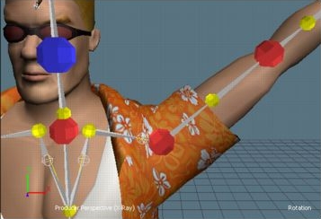

HIKRealisticShoulder
어깨에서 추출되고 쇄골(LeftCollarNodeIdRightCollarNodeId 노드)에 대신 적용되어 팔을 들어 올릴 때 어깨의 동작을 시뮬레이션하는 회전이 어깨(LeftShoulderNodeIdRightShoulderNodeId 노드)에 적용되는 백분율을 결정합니다.
예를 들어 왼쪽 이미지에서는 캐릭터가 HIKRealisticShoulder 속성이 활성화되지 않은 상태로 왼쪽 팔을 들어 올립니다. 결과 포즈에서는 사실적이지 않은 어깨 구성이 만들어집니다.
이 이미지에서는 HIKRealisticShoulder 속성이 활성화되고 해당 값이 1.0으로 설정되어 있습니다. 팔을 회전하면 100%의 회전이 쇄골로 다시 전송되어 모델의 어깨가 위쪽으로 이동합니다.
모드 유형:
HIKPropertyNoMode
단위 유형:
백분율
허용된 값:
0.0 - 1.0
기본값:
0.0
