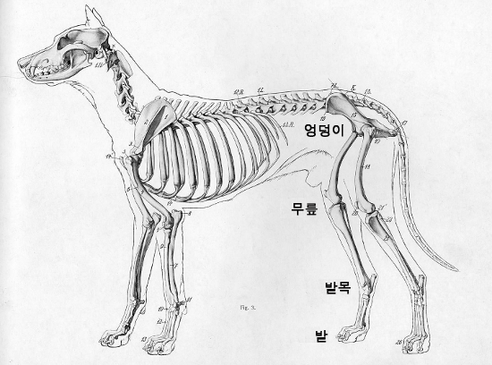

뒷다리
골격 매핑
늑대 또는 기타 개과 동물의 뒷다리에서 위쪽 관절 매핑은 간단합니다. 늑대는 발가락 끝으로 걸어다니기 때문에 아래쪽 관절 매핑이 약간 더 까다롭습니다.
  • 개의 무릎은 LeftAnkleNodeIdRightAnkleNodeId에 매핑되어야 합니다.
  • 발바닥의 방향을 제어하는 체인의 마지막 관절은 LeftFootNodeIdRightFootNodeId에 매핑되어야 합니다.
  • 위에서 설명한 관절 사이에 있는 골격의 모든 관절은 노드에 매핑되면 안 됩니다.
기타 권장 사항
IK 솔버에서 뒷다리에 대해 생성한 포즈의 일반적인 느낌을 향상시키려면 일반적으로 뒷다리가 IK 해석 중 전체 확장으로 열리지 않도록 하는 것이 가장 좋습니다. 이렇게 하려면 캐릭터의 HIKPropertySetState에서 다리의 최대 확장을 더 작은 값으로 줄일 수 있습니다. 일반적으로 늑대에 적합한 값은 약 170도입니다.
예를 들면 다음과 같습니다.

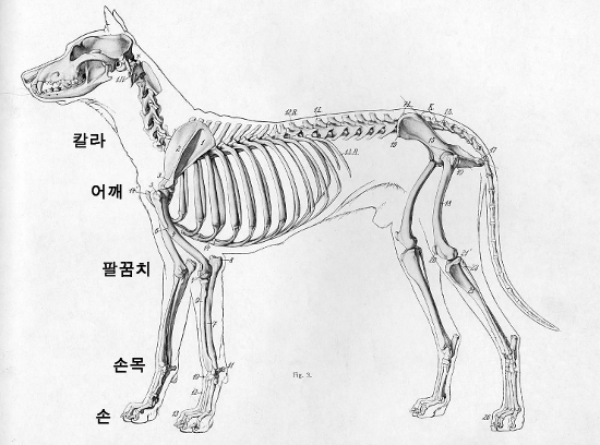

앞다리
골격 매핑
늑대 또는 기타 개과 동물의 앞다리 매핑은 아래 템플릿을 따를 경우 매우 간단합니다.
  • 앞다리의 상부 관절은 일반적으로 지면 위 매우 높은 지점에 있습니다.
  • 관절을 LeftCollarNodeIdRightCollarNodeId에 매핑하는 것은 선택 사항입니다. Quadrupeds 예제의 늑대 캐릭터에는 칼라 노드가 있지만 직접 만든 캐릭터에는 없을 수 있습니다.
기타 권장 사항
늑대 앞다리의 상부 관절은 지면에서 매우 높은 지점에 있으므로 최대 확장을 120°에서 150° 사이의 값으로 제한하는 것이 좋을 수 있습니다. 그러면 대상에 도달할 때 앞다리가 너무 많이 직선으로 펴지지 않도록 할 수 있습니다.
예를 들면 다음과 같습니다.
