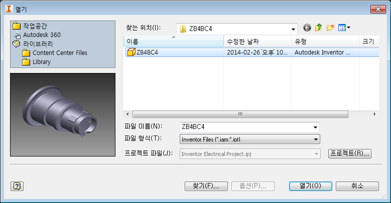

  4. 결과 패널에서 카탈로그 값을 클릭하면 작은 팔레트가 나타납니다. 부품 카탈로그 값에 연관된 부품이 있으면 팔레트에 표시됩니다.
  5. 다음 중 하나를 수행합니다.
    • 작은 팔레트에서 부품을 클릭합니다.
    • 원하는 부품을 팔레트에서 사용할 수 없는 경우 디스크에서 해당 부품을 찾습니다.
    주: 결과 창에서 행을 두 번 클릭하여 기본값 또는 부품 카탈로그 값에 연관된 부품만 삽입할 수 있습니다.

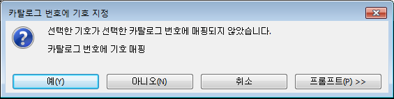

  6. 부품이 아직 카탈로그 값에 연관되어 있지 않은 경우 기호를 매핑할지 여부를 선택합니다.
