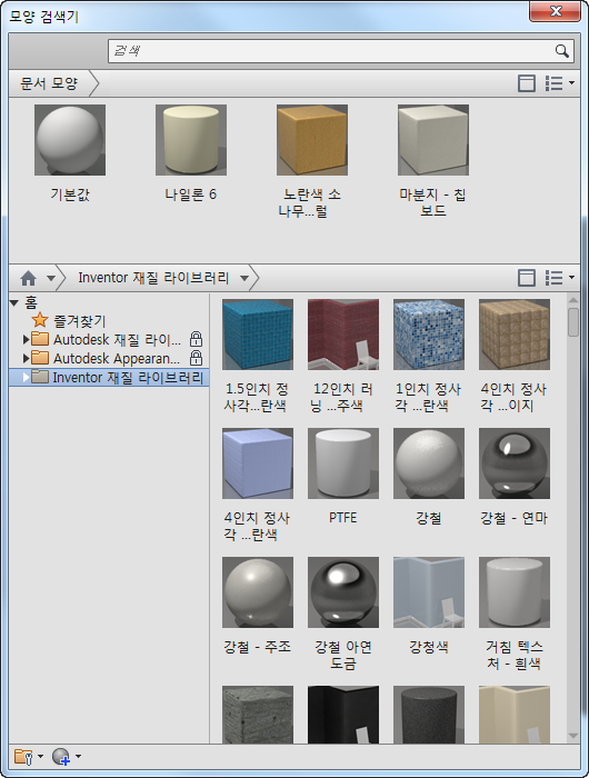

모양 검색기
모양 검색기를 사용하면 문서 내 모양 자산을 액세스하고 작성 및 관리할 수 있으며 사용 가능한 라이브러리에 있는 모양을 액세스할 수 있습니다.

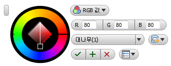

부품에 텍스처를 적용하는 경우 텍스처 색상이 부품에 영향을 미치는 정도를 정할 수 있습니다. 모양 편집기를 사용하여 이미지 페이드 값을 지정합니다. 이미지 페이드 값이란 텍스처 이미지에 대한 불투명도 설정입니다. 예를 들어, 이미지 페이드 값이 50인 베이지 색상의 텍스처를 파란색 재질 색상과 결합하면 두 색상이 동일한 비율로 혼합된 결과가 만들어집니다.
텍스처가 텍스처 색상과 똑같은 색상으로 부품에 표시되도록 하려면 이미지 페이드 값을 100으로 설정합니다.
