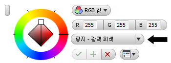

피쳐 또는 면의 문서 모양
조정 명령을 사용해서도 한 피쳐 또는 면에서 다른 피쳐 또는 면으로 모양을 복사하여 붙여넣을 수 있습니다.
- 부품을 편집합니다.
- QAT에서 조정
을 클릭합니다.
- 캔버스 내 인터페이스를 사용하여 모양을 선택합니다.
