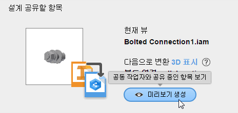

    • 미리보기 생성을 클릭하여 3D 뷰 공유 모드로 파일을 열고 정확히 어떤 사항을 공유하는지 확인합니다(선택 사항). 3D 뷰는 설계 공유를 작성할 때 열렸던 3D 모형 뷰의 읽기 전용 사본입니다.

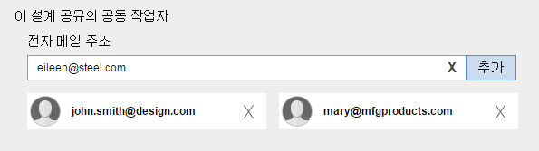

    • 설계를 공유하려는 공동 작업자의 전자 메일 주소를 전자 메일 필드에 입력하고 추가를 클릭합니다. 각 전자 메일 주소에 대해 반복합니다.
