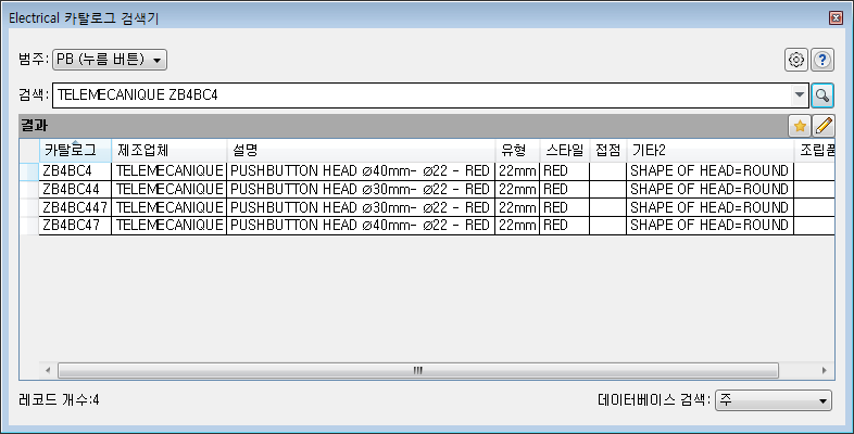

Electrical 카탈로그 검색기 대화상자
Electrical 카탈로그 데이터베이스의 부품을 삽입하거나 카탈로그 데이터베이스를 편집합니다.
 리본:  조립품 탭구성요소 패널배치 드롭다운Electrical 카탈로그 검색기.
옵션 리스트
다음 옵션이 표시됩니다.
범주
검색할 카탈로그 테이블을 선택합니다.
검색
검색 기준을 지정합니다. 검색은 검색기에 표시되는 필드에서만 수행됩니다. AND 연산이 사용됩니다. OR 및 "정확한 문구" 표현식 사용이 지원됩니다.
예:
  • 빨간색 조명 - 표시되는 필드에 빨간색과 조명 둘 다 포함(반드시 함께 포함할 필요는 없음)하는 레코드를 표시합니다.
  • 빨간색 또는 조명 - 표시되는 필드에 빨간색 또는 조명을 포함하는 레코드를 표시합니다.
  • "빨간색 조명" - 표시되는 필드에 정확한 구문을 포함하는 레코드를 표시합니다.
검색 텍스트를 입력하면 검색 텍스트와 일치하는 제조업체 이름 및 이전 검색 결과가 드롭다운 리스트에 표시됩니다.
주: ASSEMBLYLIST 값으로 정의된 대로 부분조립품 항목이 검색 결과에 포함되지 않습니다. 카탈로그 검색기의 편집 모드를 사용하여 부분조립품 항목을 보고 편집합니다.
주 및 보조 Electrical 카탈로그 데이터베이스를 정의할 수 있는 옵션 대화상자를 엽니다.
검색 텍스트를 기반으로 검색을 수행합니다.
활성 범주의 즐겨찾기 리스트에 이전에 추가된 카탈로그 항목을 표시합니다.
카탈로그 항목을 추가하고 기존 항목을 편집할 수 있는 편집 모드로 전환합니다.
데이터베이스 검색
어느 데이터베이스가 활성(주 또는 보조) 상태인지 제어합니다. 활성 프로젝트에 대해 정의된 보조 데이터베이스가 없으면 보조 옵션이 비활성화됩니다.
열 머리글
선택된 열의 값을 기준으로 결과를 정렬합니다.
열 헤더 상황에 맞는 메뉴
결과 섹션에서 열 헤더를 마우스 오른쪽 버튼으로 클릭하여 상황에 맞는 메뉴를 표시합니다.
열 레이블 리스트
열의 가시성을 제어합니다.
자세히...
현재 보고 있는 데이터베이스 테이블의 모든 열에 대한 가시성을 변경할 수 있는 표시할 열 대화상자를 표시합니다.
열 동결/동결해제
열을 동결하므로 스크롤할 때 동결된 열의 왼쪽에 있는 모든 열은 계속 보입니다.
모든 열을 기본값으로 복원
크기, 순서 및 가시성을 포함한 모든 열 변경 사항을 되돌립니다.
삽입 모드 전용
결과 창에서 레코드를 선택하여 삽입 모드 하위 메뉴를 엽니다.
삽입할 부품을 찾습니다. 다음에 이 카탈로그 레코드를 선택할 때 선택한 카탈로그 레코드에 부품이 자동으로 연관됩니다.
주: 부품의 폴더 위치가 프로젝트의 라이브러리에 포함되지 않을 경우 부품은 카탈로그 레코드에 연관되지 않습니다.
웹 링크 필드에 정의된 대로 레코드와 연관된 URL 또는 문서를 표시합니다.
활성 범주의 즐겨찾기 리스트에 레코드를 추가합니다. 선택한 레코드가 즐겨찾기 리스트에 없을 때 하위 메뉴에서 보입니다.
활성 범주의 즐겨찾기 리스트에서 레코드를 제거합니다. 선택한 레코드가 즐겨찾기 리스트에 있을 때 하위 메뉴에서 보입니다.

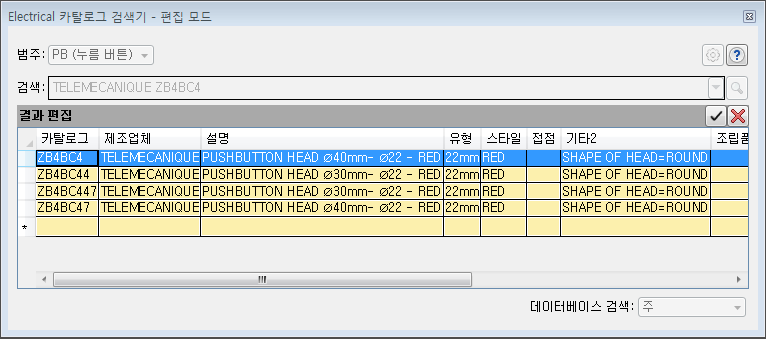

편집 모드 전용
카탈로그 데이터베이스에 편집 사항을 적용합니다.
편집 사항을 취소하므로 해당 편집 사항이 카탈로그 데이터베이스에 기록되지 않습니다.
편집 모드 상황에 맞는 메뉴
잘라내기, 복사, 붙여넣기
선택한 셀을 잘라내거나 복사합니다. 이전에 잘라내거나 복사한 컨텐츠를 붙여 넣습니다.
행 복사
선택한 모든 셀의 행을 복사합니다.
행 붙여넣기
이전에 복사한 행을 끝에 붙여 넣습니다.
행 삭제
선택한 모든 셀의 행을 삭제합니다.
웹 링크
