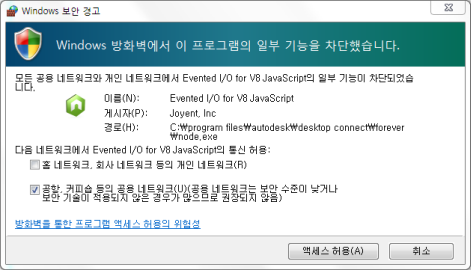

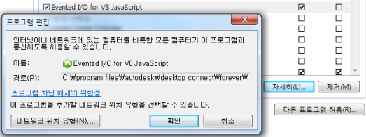

방화벽 문제: Node.exe(Evented I/O for V8 JavaScript)가 방화벽에 의해 차단되었습니다.
해결 방법: 방화벽 설정의 "%ProgramFiles%/Autodesk/Desktop Connect/forever/node.exe"에서 기존의 항목을 제거하고 Inventor를 다시 시작합니다. 메시지가 표시되면 Windows 보안 경고 대화상자에서 액세스 허용을 클릭합니다.
