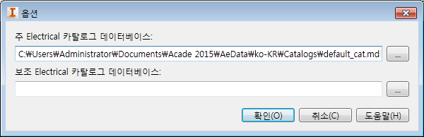

옵션 대화상자(Electrical 카탈로그 검색기)
 리본:  조립품 탭구성요소 패널배치 드롭다운Electrical 카탈로그 검색기.
을 클릭합니다.
옵션 리스트
다음 옵션이 표시됩니다.
주 Electrical 카탈로그 데이터베이스
카탈로그 데이터베이스의 폴더 및 이름을 정의합니다. 기본적으로 이 값은 AutoCAD Electrical과 함께 설치된 카탈로그 데이터베이스입니다.
보조 Electrical 카탈로그 데이터베이스
선택적 보조 카탈로그 데이터베이스의 폴더 및 이름을 정의합니다. 보조 카탈로그 데이터베이스의 일반적인 용도: 주 파일에는 공통적으로 사용하는 카탈로그 정보가 들어 있고 보조 파일에는 사용 가능한 카탈로그 컨텐츠의 전체 리스트가 들어 있습니다.
