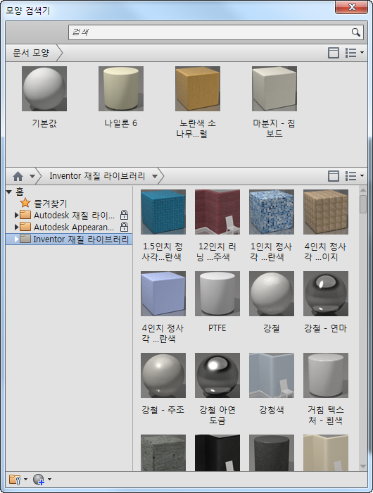

모양 검색기
모양 검색기를 사용하면 문서 내 모양 자산을 액세스하고 작성 및 관리할 수 있으며 사용 가능한 라이브러리에 있는 모양을 액세스할 수 있습니다.
