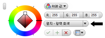

  2. QAT에서 조정 을 클릭합니다.
  3. 캔버스 내 인터페이스를 사용하여 모양을 선택합니다.
