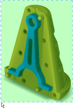

대형 조립품 성능
자동 미세 조정 사용 안 함 옵션이 화면표시 탭의 응용프로그램 옵션에 추가되었습니다. 자동 미세 조정을 사용하지 않으면 모형이 거칠게 표시되지만 예를 들어 세부 수준을 변경하는 경우 대형 조립품의 그래픽 성능이 향상됩니다. 거친 면 깎기는 뷰 탭에서 모양 미세조정 명령을 선택할 때까지 사용됩니다.
팁: 또한 미세조정을 사용하지 않으면 복잡한 모형의 그래픽 성능도 향상시킬 수 있습니다.

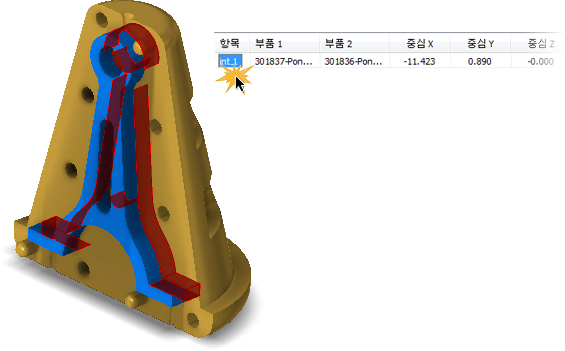

간섭 분석
다음 새 기능이 간섭 분석 워크플로우에 추가되었습니다.
- 걸침 창을 사용하여 구성요소를 선택 세트에 추가할 수 있습니다. 이전에는 구성요소를 한 번에 하나씩 선택했습니다.
- 이제 간섭으로 줌할 수 있습니다. 간섭이 탐지되면 대화상자를 확장하고 항목을 두 번 클릭하여 간섭으로 줌합니다.

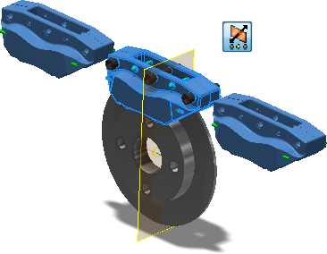

조립품 패턴
중간평면 옵션이 조립품 패턴 명령에 추가되었습니다. 중간평면 옵션을 선택하여 원래 구성요소의 양쪽 면에 분산되는 패턴을 작성합니다.

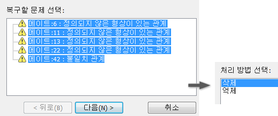

문제가 있는 여러 구속조건 사용
이제 Design Doctor 내에서 문제가 있는 여러 구속조건을 선택하여 구속조건을 삭제 또는 억제할 수 있습니다.
