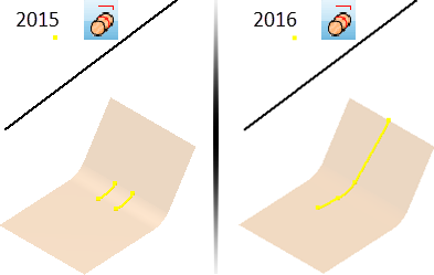

3D 스케치 곡면으로 감싸기
곡면에 투영 명령의 곡면으로 감싸기 옵션이 향상되었습니다. 곡면으로 감싸기가 결과를 더욱 쉽게 예측할 수 있게 되었으며 이제 보다 광범위한 곡면을 감쌀 수 있습니다. 다음 이미지는 2015 및 2016 둘 다에서 두 평면과 곡선 위로 직선을 감싼 결과를 보여 줍니다.
