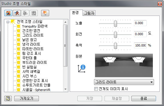

IBL(이미지 기반 조명)에 대한 새로운 지원
이제 Inventor Studio의 모든 조명 스타일은 IBL과 연관되어 있습니다. IBL은 향상된 조명 소스를 제공합니다.

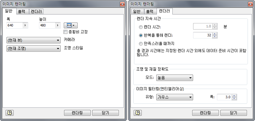

이제 모델링 환경의 이미지 기반 조명이 Inventor Studio에서 지원됩니다. 모델링 조명 환경에서 렌더링하려면 뷰 탭에서 사용 가능한 명령을 사용한 다음 Studio 이미지 렌더링 대화상자에서 현재 조명을 사용하거나 이미지 렌더링 대화상자에서 다른 조명 스타일로 변경합니다.

고급 렌더링 엔진 RapidRT에서 렌더링을 위한 새로운 구성 제공
다음과 같이 사용되지 않는 옵션이 제거되었습니다.
최종 렌더링 결과에 고정 평면 및 그림자 효과 표시
이제 뷰 탭에서 지정된 고정 평면 및 그림자 효과 설정이 렌더링된 모형에 표시됩니다.

새 IBL 스타일
새로운 조명 스타일 11개가 뷰 탭 모양 패널 조명 스타일 메뉴에 추가되었습니다. 추가된 조명 스타일에는 어두운 하늘, 회색 룸, 무한대 풀, 사진 부스, Tranquility 파란색, 선명함 강조 표시, 림 강조 표시, 차가운 조명, 따뜻한 조명, 부드러운 조명 및 그리드 조명이 있습니다.
