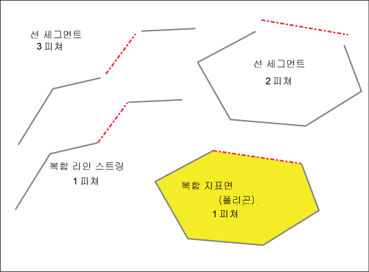

복합이란 논리적인 피쳐 클래스 그룹으로 구성된 피쳐 클래스 유형으로, 여기에는 상위 피쳐 클래스와 하위 피쳐 클래스가 포함됩니다.
복합은 특정 선 세그먼트가 다른 여러 속성을 가질 수 있는 폴리곤 또는 행 문자열 객체에 사용됩니다. 따라서 복합은 선 세그먼트 그룹을 하나의 객체로 나타냅니다. 예를 들어, 여러 하위 선 세그먼트가 하나의 상위 폴리선으로 결합되거나 여러 하위 선 세그먼트가 하나의 상위 폴리곤으로 결합됩니다.
데이터 모형: 복합 피쳐 클래스
복합 피쳐 클래스의 피쳐를 디지타이즈할 경우 하위 행 문자열을 디지타이즈하면 상위 폴리곤이 생성됩니다.
