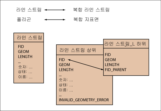

행 문자열 또는 폴리곤 피쳐 클래스를 복합 피쳐 클래스로 변환할 수 있습니다. 기존 행 문자열 또는 폴리곤 피쳐 클래스는 상위 피쳐 클래스이고 새 하위 피쳐 클래스가 작성됩니다. 기존 상위 클래스의 속성은 모두 유지됩니다.
데이터 모형: 피쳐 클래스를 복합으로 변환
복합 피쳐 클래스를 행 문자열 또는 폴리곤 피쳐 클래스로 변환할 수 있습니다. 상위 피쳐 클래스는 그대로 유지되지만 하위 피쳐 클래스(단일 세그먼트) 및 종속된 모든 피쳐 클래스는 삭제됩니다.
