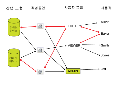

설치 후에는 기본 사용자인 관리자 하나만 있으며 이 관리자는 ADMIN 사용자 그룹의 구성원입니다. 엔터프라이즈 산업 모형의 경우에만 서로 다른 액세스 권한(예: VIEWER 및 EDITOR)을 가진 여러 사용자 그룹을 작성할 수 있습니다. 엔터프라이즈 산업 모형에서 작업하는 사람(예: Smith 또는 Miller) 각각에 대해 사용자를 작성할 수 있습니다.
특정 권한을 가진 사용자 그룹을 작성하고 이 그룹에 사용자를 추가합니다.
필요한 만큼 많은 사용자 그룹을 작성하고 권한을 세부적으로 정의할 수 있습니다. 사용자 그룹은 데이터 액세스 권한뿐만 아니라 특정 프로젝트에 대한 액세스 권한도 갖습니다.
Baker씨는 EDITOR 그룹과 VIEWER 그룹의 구성원입니다. Bake씨는 편집자로 두 개의 프로젝트에 액세스할 수 있습니다. Bake는 뷰어로서 하나의 프로젝트에 액세스할 수 있습니다.
Baker는 EDITOR 그룹과 VIEWER 그룹의 구성원입니다. Bake는 편집자로서 두 개의 프로젝트에 액세스할 수 있습니다. Bake는 뷰어로서 하나의 프로젝트에 액세스할 수 있습니다.
각 사용자의 개인 로그인을 정의하고 적합한 사용자 그룹에 사용자를 지정합니다. 하나의 사용자를 여러 사용자 그룹에 지정할 수 있습니다.
여러 사용자 그룹에 지정된 사용자는 해당 그룹에서 허용하는 가장 높은 권한을 갖습니다. 단일 그룹을 선택해야 할 경우 지정된 그룹 상자에 나타나는 사용자 그룹의 순서대로 우선순위가 결정됩니다. 아래의 "사용자를 작성하려면"을 참고하십시오.
