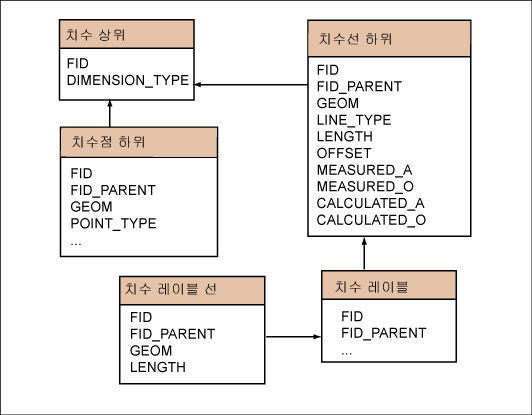

데이터베이스에서 치수기입을 저장하는 특수 피쳐 클래스가 있습니다. 치수기입은 몇 개의 관련 피쳐 클래스로 구성됩니다. 치수기입 피쳐 클래스(상위 속성 피쳐 클래스)는 점(기호), 선 및 레이블과 같은 지오메트리 구성요소를 저장하는 여러 하위 피쳐 클래스와 관련됩니다.
기본 항목인 치수에는 정렬 치수와 직교 치수라는 두 가지 치수기입 피쳐 클래스가 포함됩니다. 치수기입에는 계산된 치수 또는 측정된 치수가 사용됩니다.

데이터 모형: 치수기입 피쳐 클래스 치수 상위 피쳐 클래스는 지오메트리 피쳐 클래스인 치수 점 하위 피쳐 클래스 및 치수 선 하위 피쳐 클래스와 관련됩니다.
