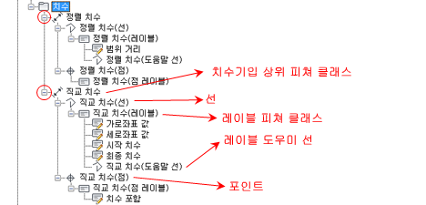

치수기입은 몇 개의 관련 피쳐 클래스로 구성되어 있습니다. 산업 모형에 치수 확장을 추가하면 다음 그림과 같이 치수기입 피쳐 클래스가 작성됩니다.
데이터 모형: 치수기입 피쳐 클래스가 몇 개의 관련 피쳐 클래스로 구성되어 있습니다.
