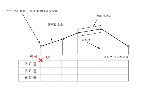

Oracle 기반 엔터프라이즈 산업 모형에서 프로파일을 사용하면 폐수, 물, 가스와 같은 산업에서 유틸리티 피쳐의 3차원 뷰를 생성할 수 있습니다. 모든 산업 모형에서 프로파일 데이터 구조를 기반으로 하는 사용자의 프로파일 정의를 작성하여 선형 피쳐 클래스의 경도 프로파일을 그릴 수 있습니다. 피쳐를 축에 투영하여 객체(예: 파이프)에 대한 프로파일을 사용합니다. 축은 도면에서 선택하거나 네트워크 추적을 통해 정의할 수 있습니다.
프로파일 피쳐 클래스는 프로파일 도면을 저장합니다.
프로파일은 네트워크의 상세 뷰를 제공합니다. 프로파일 또는 도면에서 피쳐를 선택하여 네트워크 정보를 조회할 수 있습니다. 프로파일은 기준 좌표를 0,0으로 하여 로컬 공간 참조 시스템에 저장됩니다. 이러한 좌표는 지구 좌표계에서 모든 위치에 배치될 수 있습니다. 프로파일을 작성하기 위해 프로파일 피쳐가 계산되고 산업 모형에 저장됩니다. 화면표시 관리자를 사용하여 모든 피쳐와 피쳐 클래스를 편집하고 스타일을 지정할 수 있습니다.

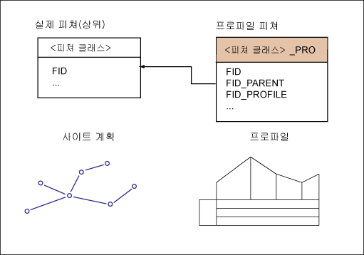

프로파일 피쳐 클래스에는 각 프로파일에 대한 점, 선 및 레이블이 저장되며, 다음과 같은 두 가지 피쳐 유형이 표시됩니다.
실제 피쳐(상위)(예: 맨홀 뚜껑). 실제 각 피쳐는 프로파일 피쳐와 일치하며, 실제 피쳐는 일반적으로 전역 참조 시스템에 표시되는 프로파일 객체입니다. 프로파일 피쳐 클래스는 FID_PARENT 속성에서 실제 피쳐와의 관계를 저장합니다.
프로파일 도면의 데코레이션 요소(예: 프레임 선, 범례 및 고정 레이블). 데코레이션 요소는 실제 피쳐와 일치하지 않습니다.
예를 들어 WW_LINE_PRO의 프로파일 피쳐에는 실제 WW_LINE 피쳐와 일치하는 프로파일 선이 저장됩니다.
데이터 모형 관리자를 사용하여 프로파일 피쳐 클래스를 작성합니다. 일반적으로 실제 피쳐 클래스당 하나의 해당 프로파일 피쳐 클래스를 갖게 됩니다. 아래 표는 폐수 프로파일이 저장되는 방법을 보여주는 예입니다.
