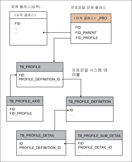

프로파일 시스템 테이블에는 다음 표에 표시된 대로 산업 모형의 프로파일 구성이 저장됩니다. 프로파일 설계자를 사용하여 구성을 편집할 수 있습니다.
테이블 |
설명 |
TB_PROFILE |
프로파일 원점을 저장하는 점 피쳐 클래스입니다. |
TB_PROFILE_AXIS |
프로파일의 축을 저장하는 선 문자열 피쳐 클래스입니다. |
TB_PROFILE_DEFINITION |
프로파일 정의를 저장합니다. |
TB_PROFILE_DETAIL |
프로파일 상세사항을 저장합니다. |
TB_PROFILE_SUB_DETAIL |
프로파일 하위 상세사항을 저장합니다. |
