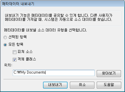

  5. 메타데이터 뷰어에서 메타데이터 뷰어 윈도우의 맨 위에 있는 내보내기를 클릭합니다.
  6. 메타데이터 내보내기 대화상자에서 다음을 수행합니다.
    • 모든 항목을 선택하고 객체 클래스 확인란을 선택합니다.
    • 위치에서 찾아보기를 클릭하고 내보내는 메타데이터 및 링크 파일의 폴더를 탐색합니다.
      예를 들어 튜토리얼 파일을 복사한 폴더를 탐색합니다.
    • 내보내기를 클릭합니다.
