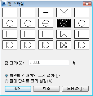

  2. 점 스타일을 지정하려면 명령 프롬프트에 ddptype을 입력하고 Enter 키를 누릅니다.
  3. 점 스타일 대화상자의 두 번째 행에서 점 스타일을 선택합니다. 기본 점 크기 설정을 사용할 수 있습니다.
    신호의 점 스타일을 선택합니다.
  4. 확인을 클릭합니다.

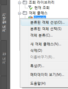

  2. 작업 창지도 탐색기 탭에서 신호 객체 클래스를 마우스 오른쪽 버튼으로 클릭하고 분류된 객체 작성을 클릭합니다.
    적절한 객체 클래스를 마우스 오른쪽 버튼으로 클릭하여 해당 클래스에 객체를 작성합니다.

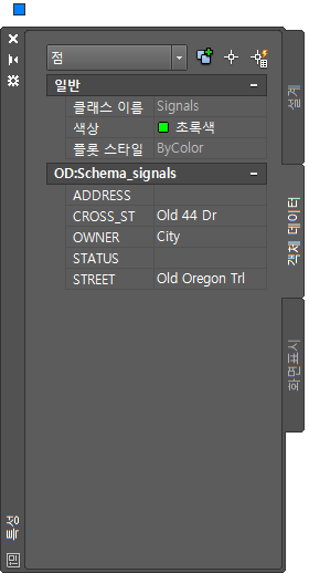

  5. 새 신호 객체의 특성을 입력하려면 점을 선택하고 마우스 오른쪽 버튼으로 클릭한 다음 특성을 클릭합니다.
    특성 팔레트를 사용하여 새 객체의 특성을 보거나 변경합니다.
