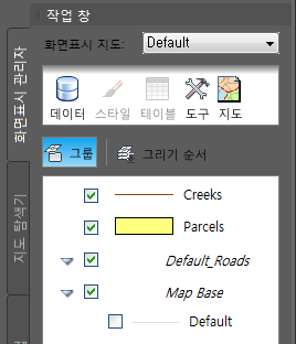

  2. 화면표시 관리자가 아직 나타나지 않은 경우 작업 창에서 화면표시 관리자로 전환합니다.
    화면표시 관리자 탭에는 현재 지도의 도면층이 표시됩니다.
  3. 구획 도면층을 선택하고 스타일을 클릭합니다.
    구획 도면층을 클릭한 다음 스타일을 클릭합니다.

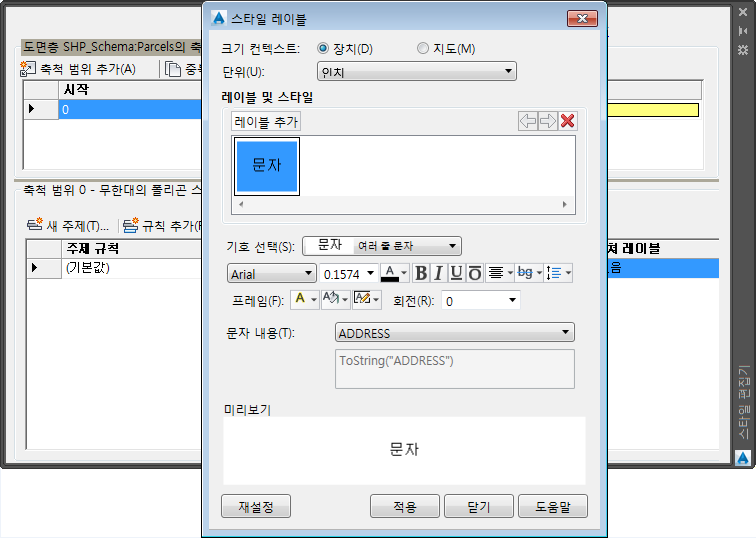

  4. 스타일 편집기에서 윈도우의 아래쪽 반에 있는 피쳐 레이블 아래에서 셀을 클릭합니다.
  5. 스타일 레이블 대화상자에서 다음을 수행합니다.
    • 레이블 추가를 클릭합니다.
    • 배경 색상에서 색상 없음을 선택합니다.
    • 문자 내용에서 주소를 선택합니다.
      피쳐 레이블 아래에 있는 셀을 클릭합니다. 레이블에 표시할 특성과 몇 가지 스타일 지정 옵션을 설정합니다.
    • 적용을 클릭한 다음 닫기를 클릭합니다.
