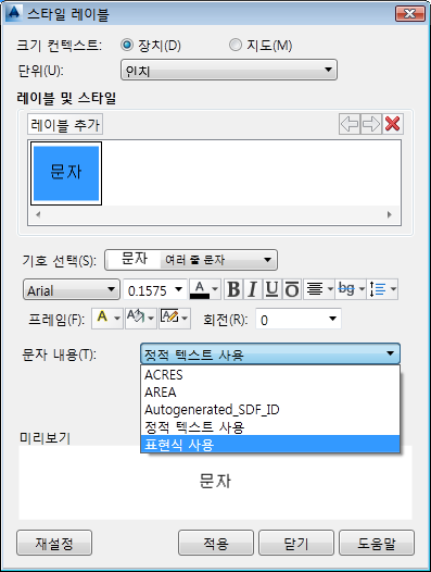

  2. 스타일 편집기에서 윈도우의 아래쪽 반에 있는 피쳐 레이블 아래에서 셀을 클릭합니다.
  3. 스타일 레이블 대화상자의 문자 내용에서 표현식 사용을 선택합니다.
    문자 내용 리스트의 맨 아래까지 스크롤하여 표현식 사용 옵션을 표시합니다.

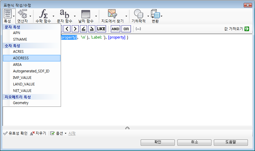

  4. 표현식 작성/수정 윈도우에서 현재 표현식을 삭제하여 윈도우를 비웁니다.
  5. 문자 함수Concat를 클릭합니다.
    표현식이 삽입됩니다. 두 개의 특성 자리 표시자가 있습니다.
  6. 첫 번째 특성 항목을 대치하려면 해당 항목을 선택하고 표현식 작성/수정 윈도우의 맨 위에서 특성을 클릭합니다. 숫자 특성 ADDRESS를 선택합니다.
    선택하는 특성이 표현식의 자리 표시자 특성을 대치합니다.
  7. ADDRESS 특성 다음에 있는 쉼표 뒤에 커서를 놓습니다.
  8. 새 선을 주소 숫자 다음으로 이동하려면 '\P',를 입력합니다.
    \P 앞뒤에 작은따옴표를 붙이고 대문자 P를 입력했는지 확인하고 닫힌 따옴표 다음에 쉼표를 입력하여 항목을 표시된 대로 정확하게 입력합니다.
  9. 문자 특성 항목을 클릭하고 특성 입력을 선택합니다.
  10. 문자 특성 STNAME을 선택합니다.
  11. 꺾쇠괄호와 그 안에 있는 줄임표(세 개의 점)를 비롯하여 마지막 쉼표까지 삭제합니다.
  12. 대화상자 맨 아래에 있는 유효성 확인을 클릭하여 표현식이 유효한지 확인합니다.
  13. 표현식 작성/수정 대화상자에서 확인을 클릭합니다.
