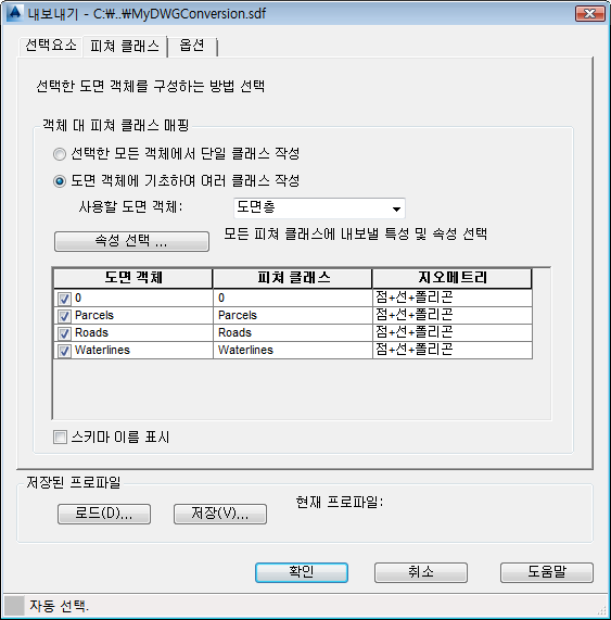

피쳐 클래스 탭을 사용하여 각 도면층의 특성을 SDF 파일의 결과로서 생성된 피쳐 클래스에 매핑할 수 있습니다. 일부 속성을 공유 특성으로 지정하여 결과로서 생성되는 모든 피쳐 클래스가 이러한 특성을 가지도록 할 수 있습니다. 예를 들어, 선가중치와 선종류는 모든 피쳐 클래스에 적용됩니다. 다른 속성은 특정 피쳐 클래스에만 해당되도록 지정할 수 있습니다. 예를 들어, 주소는 구획에만 적용됩니다.
이 연습에서는 연습 1: 원본 도면작성 도면층 검사에서 열고 수정한 DWGMap.dwg 지도 파일을 사용합니다.
SDF 피쳐 클래스의 특성을 지정하려면
대화상자의 테이블이 업데이트되어 사용될 도면층 이름과 피쳐 클래스 이름이 표시됩니다.

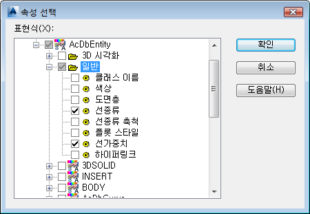

여기에서 지정하는 속성은 SDF 파일의 모든 피쳐 클래스에 지정되므로 모든 피쳐 클래스에 대해 적절한 속성만 선택합니다. 예를 들어, 선가중치 등이 포함된 일반 특성은 선택할 수 있지만 각 피쳐 클래스에 고유한 객체 데이터 특성은 선택할 수 없습니다.
상위 항목을 확장하여 특성의 하위 세트를 선택합니다.
버튼이 그리드 셀의 오른쪽에 나타납니다.
이제 결과로서 생성되는 구획 피쳐 클래스에는 다른 도면층이 아닌 구획 도면층의 객체 데이터 필드만 포함됩니다.
