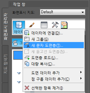

  2. 화면표시 관리자가 아직 나타나지 않은 경우 작업 창에서 화면표시 관리자로 전환합니다.
  3. 화면표시 관리자에서 데이터새 문자 도면층을 클릭합니다.
    화면표시 관리자에서 문자 도면층을 작성합니다.

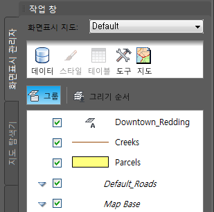

    새 문자 도면층이 화면표시 관리자에 추가됩니다. 기본 도면층 이름은 Annotation입니다.
  6. 도면층 이름을 바꾸려면 해당 도면층을 선택한 다음 도면층의 현재 이름을 클릭합니다. 새 이름을 입력합니다(예: "Downtown Redding").
    문자 도면층의 이름을 바꿉니다.
