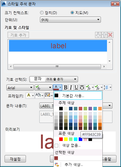

이 연습에서는 문자 도면층의 스타일을 지정하여 문자를 굵게 만들고 색상을 변경합니다. 스타일 문자 도면층 대화상자에는 여러 가지 설정이 있습니다. 대부분의 설정은 피쳐 데이터 소스와 연결되어 있으므로 변경하면 안 됩니다.

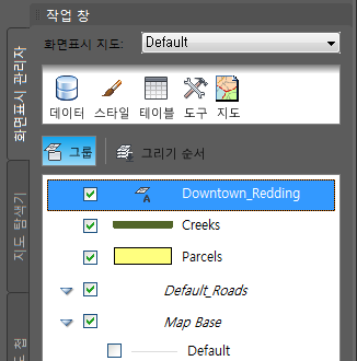

문자 도면층을 선택하면 리본에 새 문자 도면층 탭이 표시됩니다. 문자 도면층에 대한 변경 사항을 체크 인 하는 경우 나중에 이 탭을 사용합니다.
문자 도면층을 클릭한 다음 스타일을 클릭합니다.
이러한 값은 추가하는 모든 문자 도면층 인스턴스에 대한 기본값을 제공합니다. 인스턴스를 삽입할 때 해당 인스턴스의 기본값을 재지정할 수 있습니다.
