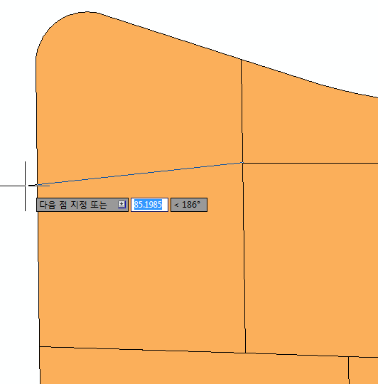

  7. 세 번째 프롬프트인 “분할할 선을 그리거나 선택하시겠습니까?”에서 그리기를 클릭합니다.
  8. 구획을 분할할 선을 그린 다음 Enter 키를 누릅니다.
    마지막 점을 지정하고 Enter 키를 누르면 구획이 분할됩니다.
