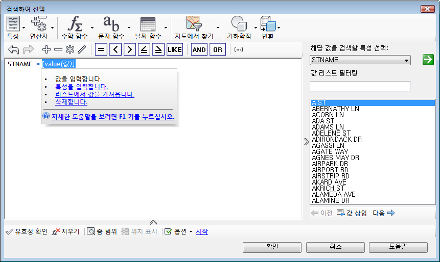

분할할 구획을 찾으려면
자동 줌이 켜져 있을 때는 윈도우 배경 색상(
)과 다른 색으로 표시되며, 꺼져 있을 때는 윈도우 배경과 같은 색으로 표시됩니다.
특성 리스트는 초록색 화살표를 클릭하면 채워지며, 선택하는 특성이 선택된 값을 대치합니다.
안티구아가 리스트에 없으면 다음을 클릭합니다.
데이터 테이블에서 안티구아 차도의 구획 항목이 강조됩니다. 지도가 해당 차도로 줌되고, 구획 또한 지도에서 선택됩니다.
