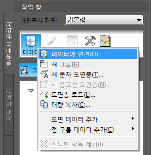

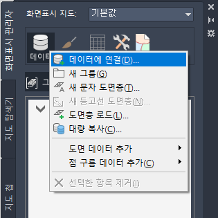

  2. 화면표시 관리자에서 데이터데이터에 연결을 클릭합니다.
    레딩시의 경계가 포함된 데이터 저장소에 연결합니다.

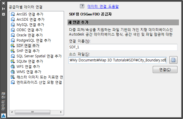

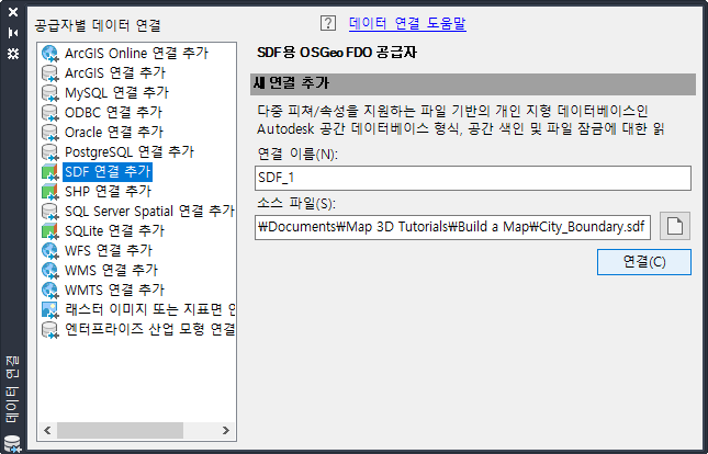

  3. 공급자별 데이터 연결 아래에서 SDF 연결 추가를 선택합니다.
  4. 소스 파일 아래에서 찾아보기 버튼을 클릭하여 CITY_BOUNDARY.SDF 파일을 찾습니다.
    SDF 공급자를 선택하고 샘플 파일 CITY_BOUNDARY.SDF를 찾습니다.
  5. 연결을 클릭한 다음 지도에 추가를 클릭합니다.

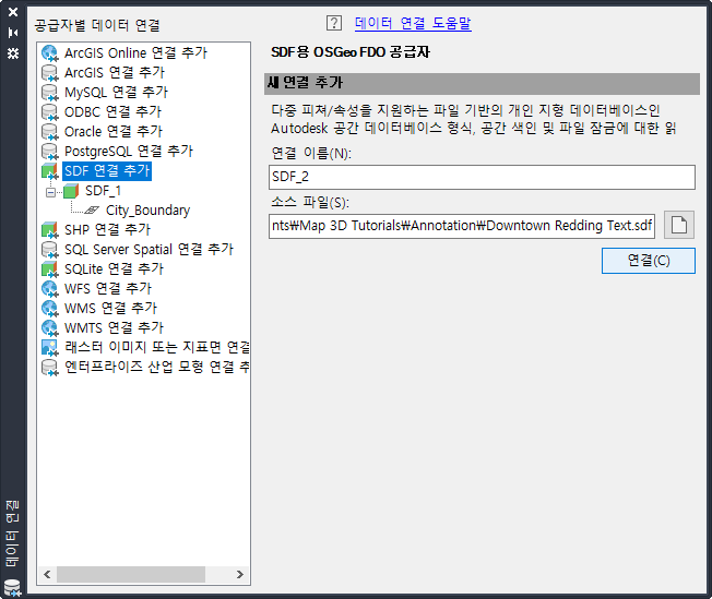

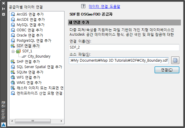

  6. 데이터 연결 윈도우가 열린 상태에서 공급자별 데이터 연결 아래의 SDF 연결 추가를 다시 선택합니다.
  7. 소스 파일 아래에서 찾아보기 버튼을 클릭하여 이전 연습에서 작성한 Downtown Redding Text 파일을 찾습니다.
  8. 연결을 클릭한 다음 지도에 추가를 클릭합니다.
