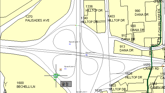

  2. 지도에서 도시 중앙에 있는 입체 교차로 바로 아래 공백을 클릭합니다.
    문자를 앵커할 위치를 클릭합니다.

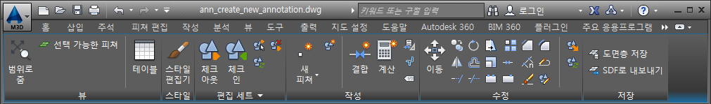

  4. 문자 도면층 탭편집 세트 패널체크 인을 클릭합니다.
    문자 도면층은 데이터 저장소이므로 문자 도면층에 대한 변경 사항을 다른 지도에서 사용할 수 있도록 체크 인해야 합니다.
    이 문자 도면층의 문자 인스턴스를 변경하는 경우(내용이나 형식), 다시 체크 인합니다. 데이터를 체크 인하면 데이터 저장소가 최신 편집 내용으로 업데이트됩니다.

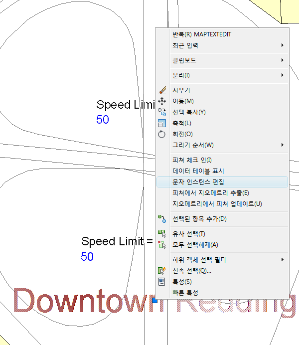

  6. 문자를 마우스 오른쪽 버튼으로 클릭하고 문자 인스턴스 편집을 클릭합니다.
    “Downtown Redding” 문자 인스턴스를 마우스 오른쪽 버튼으로 클릭한 다음 문자 인스턴스 편집을 클릭합니다.
  7. 이 문자 인스턴스의 내용을 "Redding"으로 변경하고 문자 인스턴스 외부를 클릭합니다.
