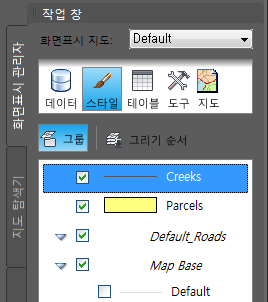

  2. 화면표시 관리자가 아직 나타나지 않은 경우 작업 창에서 화면표시 관리자로 전환합니다.
    화면표시 관리자 탭에는 현재 지도의 도면층이 표시됩니다.
  3. 샛강 도면층을 선택하고 스타일을 클릭합니다.
    샛강 도면층을 클릭한 다음 스타일을 클릭합니다.
