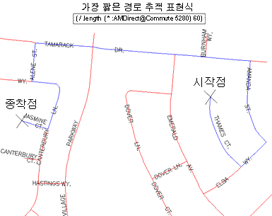

거리가 아니라 시간을 기반으로 도로 네트워크에 대한 네트워크 경로 추적 분석을 수행하려면 객체 데이터 필드 또는 링크된 외부 데이터베이스의 필드를 사용하여 각 링크에 속도 또는 속도 제한을 지정해야 합니다. 그런 다음, 이 속도 제한 데이터를 사용하는 표현식에 링크 정방향 저항 계수 특성을 설정합니다. 예를 들어 다음과 같습니다.
(/ .length (* :speed@street_data 5280))
을 입력하여 찾을 수 있습니다.
결과 분석에는 거리가 아니라 시간상으로 첫 번째 점에서 두 번째 점까지 이르기 위한 최단 경로가 표시됩니다.
