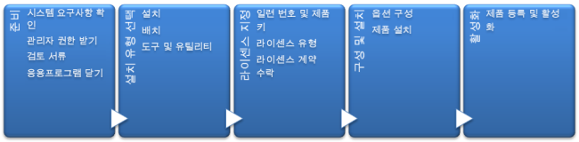

다음 다이어그램은 설치 프로세스의 주요 부분을 보여 줍니다.
자세한 정보는 다음 섹션에서 제공됩니다.
