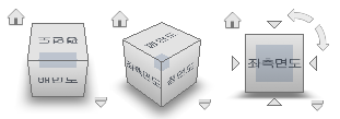

  3. ViewCubeViewCube에서 앞 보기 를 클릭하여 모델을 원래 배향으로 되돌리십시오.
    ViewCube의 다른 면 5개를 클릭하면 모델의 다른 면을 신속하게 볼 수 있습니다.
