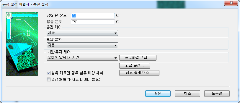

성형 조건 설정 및 실행
이 단계에는 성형 공정 설정을 검토하고 해석을 시작합니다.
  1. ( > 성형 공정 설정 > 공정 설정)을 클릭하여 공정 설정 마법사를 표시합니다. 이 해석에서는 변경 작업이 수행되지 않습니다. 사용 가능한 설정을 검토합니다.
  2. ( > 성형 공정 설정 > 클라우드에서 해석)을 클릭하여 해석을 실행합니다. 해석 실행에 2~5분이 걸립니다.
  3. 해석이 완료되면 로그를 클릭하여 로그 패널을 닫습니다.
