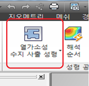

  1. > 성형 공정 설정 > 열가소성 수지 사출 성형을 클릭하여 사용할 수 있는 기타 성형 공정을 확인합니다. 성형 공정으로 열가소성 수지 사출 성형을 유지합니다.

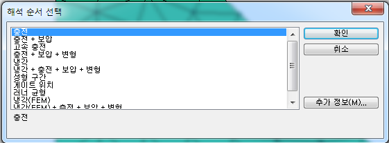

  2. > 성형 공정 설정 > 해석 순서를 클릭하여 사용할 수 있는 해석 순서를 확인합니다. 해석 순서가 충전인지 확인합니다.

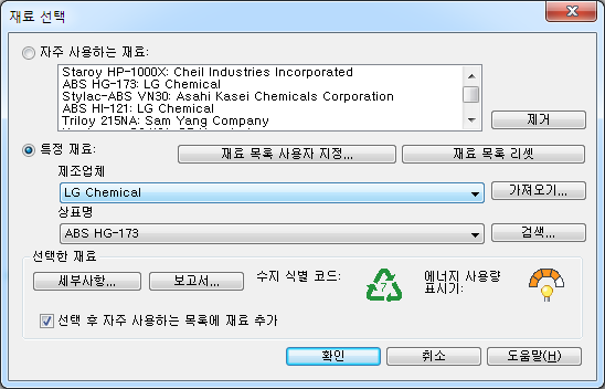

  3. > 성형 공정 설정 > 재료 선택을 클릭하십시오.
  4. 제조업체LG Chemical을 선택합니다.
  5. 상표명으로 ABS HG-173을 선택합니다.
