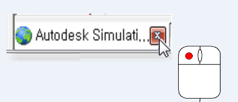

  1. 임베디드 웹 페이지를 검토한 다음 닫습니다. 화면 맨 아래에 있는 문서 탭에서 X를 클릭합니다.

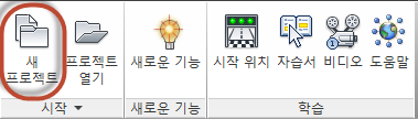

  2. 프로젝트를 만들려면 시작 및 학습 > 시작 > 새 프로젝트를 클릭합니다.

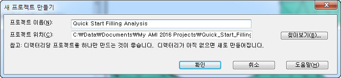

  3. 새 프로젝트 대화상자에서 프로젝트 이름으로 충전 해석 빠른 시작을 입력한 다음 확인을 클릭합니다.
