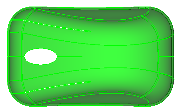

모델 가져오기
이 작업에서는 기존 CAD 모델을 가져옵니다.

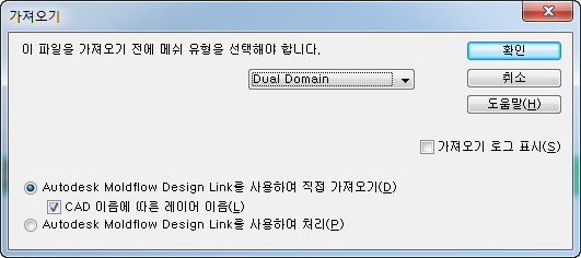

  1. (홈 탭 > 가져오기 패널 > 가져오기)를 클릭합니다.
  2. Autodesk Inventor 파일을 저장한 위치로 이동합니다.
  3. MouseCover.ipt 파일을 선택하고 열기를 클릭합니다.
  4. 메쉬 유형이 Dual Domain인지 확인한 다음 확인을 클릭합니다.

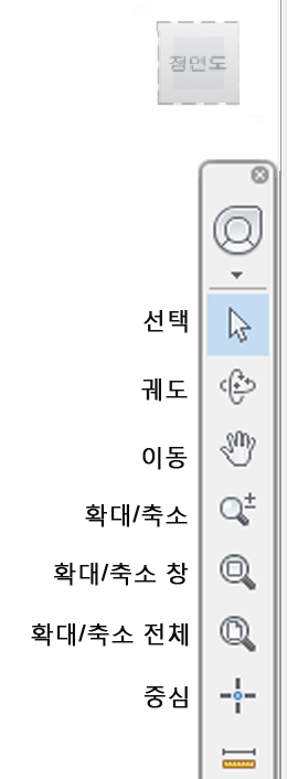

  5. ViewCube와 오른쪽의 탐색 막대를 사용하여 모델을 화면 주위로 이동하십시오.
