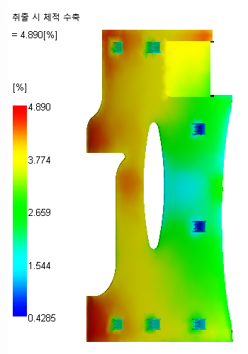

이 작업에서는 취출 결과에서 체적 수축을 검토합니다.
스터디 작업 분할창에서 취출 시 체적 수축을 클릭하십시오.
( )을 클릭하여 결과를 애니메이션하십시오.
필요에 따라 회전, 이동 및 확대/축소하여 결과를 확인하십시오.
이 제품의 공칭 벽 두께는 3mm입니다. 이 재료의 체적 수축은 일반적으로 이 두께의 제품에서 약 0.5~4.25%입니다. 하지만 더 작은 수축 변동이 추천됩니다. 공칭 벽의 최대 수축은 약 5%이고 최소 수축은 약 1.7%입니다. 제품의 대부분이 2% 수축 이내였다면 더 좋았을 것입니다. 가장 큰 문제는 충전 말단에서의 수축이 더 크다는 것입니다.
